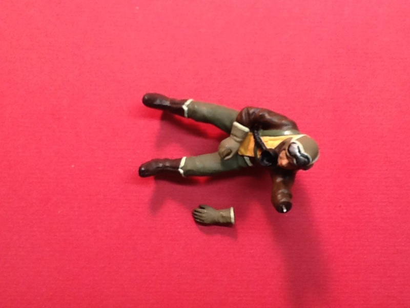

LE PILOTE
Un avion qui vole a un pilote ...
La tête a été coupée ... Pour être bougée, comme la main.

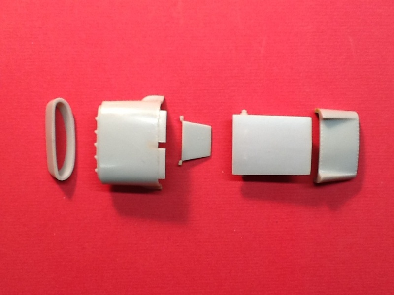

PRISE D AIR RADIATEUR ET VOLETS EVACUATION D AIR

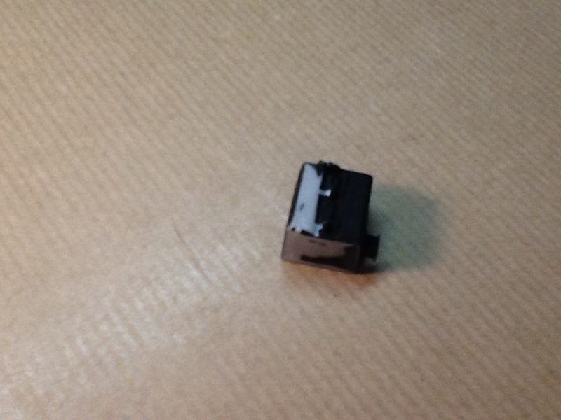

J oubliais, l interrupteur avec prise, que j ai récupéré sur une radio RC

La prise a été coupé de l interrupteur.
Après positionnement de l inter, découpe du plastique.
CA rentre pile poile.

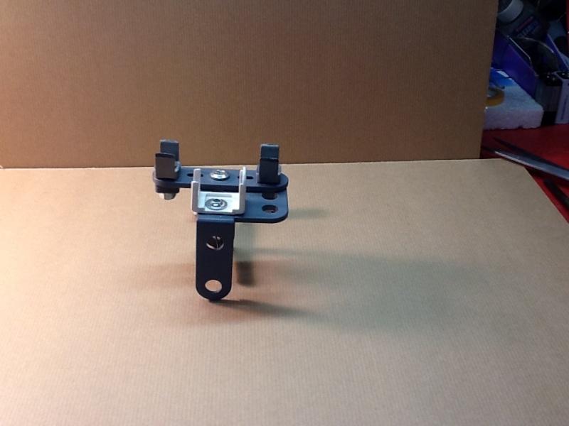

Le support de la voiture TOMY qui va me permettre de faire l aiguillage de tout le réseaux électrique.
Positionnement du support, alimentation soudé.

Pendant la séance peinture, je devais jongler pour poser mon aérographe  qui reposais sur 2 pinces à linges espacées, coincées sur le rebord d une boite.Ça marchait bien pour l un des aéro que j ai (aérographe TESTOR), mais pas pour les 2 autres (KAGER et REVELL).Le TESTOR a une arrivée d air sur l arrière alors que les 2 autres l air arrive au milieux ...
Donc j ai bricolé une station pour poser mes différent aéro, et comme d habitude tout est fait avec de la récup ...
Je suis partis avec des pièces de MECCANO JUNIOR ... Plusieurs boites défectueuses que j ai récupérées ...
J ai pris 2 axes pour les roues
          1 plaque à 3 trous
          1 U à 1 trou par face
          1 U
          3 boulons
Après c est du classique
          4 vis métal
          4 rondelles métal
          4 boulons métal
Fixation de la plaque 3 tous sur la pièce maitresse
Les pièces qui servent d axes sont coupées.Ci qui intéressent c est de les transformer en berceau
Les pièces sont prêtent.
Les 2 pièces sont placées et la pièces blanche est travaillé.J ai agrandis le diamètre des trous transversales et j ai coupé, l un des 2 tous pour qu il serve de reposoir.J ai suprimé aussi une partie qui dépassait.
La pièce est mise en place.
On voit le dessous du support.Les boulons MECCANO, m ont servis pour que mes vis tombent à la bonne hauteur une fois le boulon placé.J avais la flemme de couper à la scie les vis.
La pièce vue de face.
Vue de coté.
Vue de dessus avec les aéro mis en place
Vue de coté, la pièce en bois stabilise l ensemble et est provisoire.Le projet prévois dans le futur une cage pour bloquer la peinture et éviter qu elle ne se diffuse de partout.
Une autre configuration avec un autre aéro
Mes aérographes, ce sont tous des doubles actions.
Le 1er est un TESTOR, avec buses interchangeable et réglage de la puissance par une molette.Il peut se transformer en simple ou double action pendant la phase peinture.Et il est ultra léger.Nettoyage ultra simple sans démontage ... C est celui que j utile le plus régulièrement.
Le 2ème est un REVELL, pas trop lourd et pratique.Nettoyage pratique mais qui nécessite un démontage partiel.
Le 3ème est un Kager, très lourd et beaucoup de pièces lors du nettoyage ... Je ne le prend que pour des grandes surfaces car il a des flacons en verres.

A mes yeux, ils étaient ok puisque peint et prêt à être collé ... Mais je suis tombé sur une doc ou l on voit  plus de détails ...
Le gros poste
Dessus, j ai coupé avec une lame bien tranchante le moulage représentant les gaines.
Dessus et derrière, poncé pour faire disparaitre le reliquat de plastique et fondre avec le raccord peinture.
Rajouté un film alu pour créer une surépaisseur sur le dessus (que j ai oublié de vous montrer mais il y aura d autres utilisations futures ...).
Et le coté avec 3 différentes superpositions
Peinture de l ensemble.
dessus
coté
derrière
