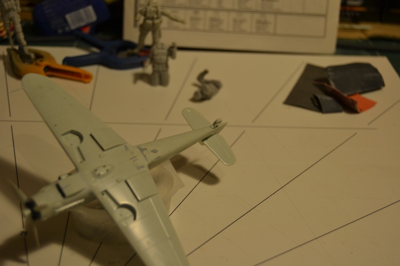

Pas de grande avancée aujourd'hui sur le 109 :
Les "juju" ne m'ont pas laissé le loisir de "maquetter", mais petite avancée tout de même:
Pose de l'antenne en demi-rond derrière le pit:
Au passage petit coups de peinture noire "DANS" le pit:
Coupe à la bonne teille du support bidon que j'ai été obligé de refaire en étiré:
En parallèle je bricole des figurines résines "Djiti's Production" pour le VBCI (qui va ressortir prochainement de la boite)
Ici en arrière plan:
Puis pose de la roulette de queue:
Et, assemblage des trappes et jambes de trains avant:
Au final j'en suis là, près à recevoir sa sous couche de RLM76....
Demain. (si mes jumelles me laissent faire !!!!)

Message par VMD-25 le Jeu 12 Mar 2015 - 20:52
Le Pit est maintenant fermé,
Et j'ai passé la couche de RLM76 sous l'appareil mais voilà, y a comme un problème, voyez plutôt:
Avec le flash:
Et sans le flash:
La penture ne se dilue pas avec le diluant que j'ai spécialement acheté !!!!
Ça fait peau d'orange et légèrement brillant par endroit !!!
Là je ne sais plus !!!
Pour info voici la dite peinture :
et le diluant (reçu ce matin !!!):
Si quelqu'un à la solution, je lance un . . . _ _ _ . . . S.O.S

Message par pifoux le Jeu 12 Mar 2015 - 23:22
Apparemment c'est de la peinture acrylique, diluable à l'eau . Tu semble avoir pris le bon diluant de la marque . N'est-ce pas dû à ton support qui ne serait pas "propre" ? L'as-tu lavé avec de l'eau tiède additionné de diluant vaisselle avant de le peindre ? Ca pourrait venir de là . Ou aussi le fait que ta peinture est un tantinet trop diluée. Pour le cas présent, à ta place je poncerais avec de la paille de fer 000, puis je laverais le kit comme précédemment décrit, et enfin je passerais un voile léger de peinture à l'aéro .
Pour finir je testerais, à ta place, la peinture avec du diluant différents dosages avant de peindre définitivement . Sinon essaie avec la mixture suivante : 60% d'eau, 30% d'alcool à brûler , 10% d'alcool ménager, et quelques gouttes de liquide de lave-glace automobile . Tu peux aussi augmenter les proportions avec 70% d'eau s'il fait trop chaud par chez toi . C'est ce que je fais pour diluer mes peintures acryliques et ça marche assez bien pour tout .
Messages : 1997
EN COURS Re: [revell]Messerschmitt BF 109 G-10 [1/72ème]
Message par Pépin La Bulle le Ven 13 Mar 2015 - 17:48
Cette gamme Mr Hobby chez gunze c'est de la glycéro.
La gamme acrylique a des références qui commencent par un H.
Apparemment tu n'as pas pris le bon diluant.
Donc soit tu changes de diluant, ou bien tu changes de références de peintures pour travailler à l'acrylique: H-68 RLM74, H-69 RLM75, et H-417 pour le RLM76
