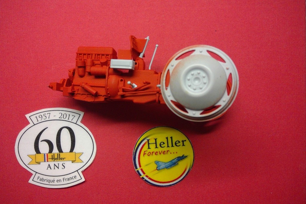

Le début commence par l assemblage et le collage du bloc moteur et de toutes ses pièces qui s y rapportent ...
Les étapes du montages ne seront donc pas toujours effectuer dans l ordre préconisé par HELLER ...
Préparation des  ensembles suivant ...
Toutes les pièces ont été ébarbées et poncées même si je me répète le moulage étant impeccable ...
Un visuel des pièces déjà préparées ...
