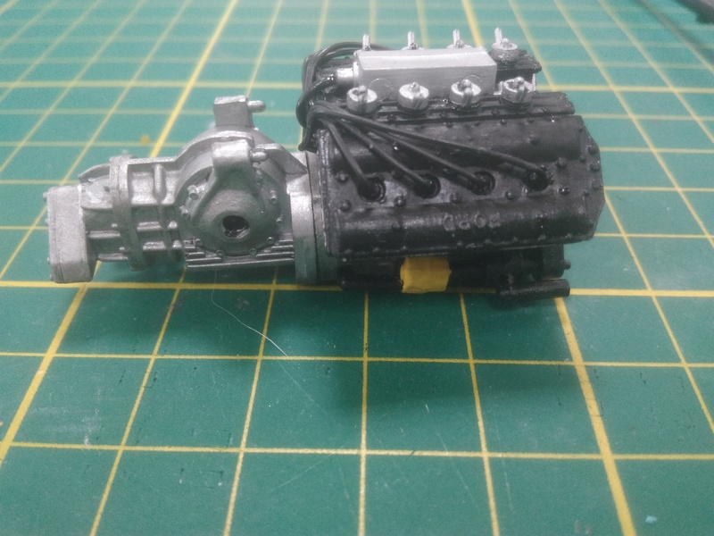

Petite avancée aujourd'hui sur le moteur.
J'ai finalement trouvé du fil électrique plus fin sur mon lieu de travail Smile
J'ai percé avec un petit foret les têtes de bougies pour y placer les fils.
Ensuite j'ai fixé les faisceaux sur l'allumeur ainsi que la bobine d'allumage
Par la suite, je me suis occupé de l'aileron arrière après avoir poncé le mastic. Ne vous inquiétez pas, sur la photo, il manque un élément. Je ne l'ai pas mis car c'est une pièce amovible et je la peindrai à part.
Voilà pour aujourd'hui.

Message par paul-m le Lun 3 Juil 2017 - 20:09
Le moteur de ma lotus en est au même stade. Je vais mettre des photos d'ici demain. demon6
Je bute encore un peu sur les cables d'injection.

Message par vemout le Lun 3 Juil 2017 - 20:20
De mon côté je ne pense pas les mettre car j'aurai le capot moteur qui cachera le moteur.
Sinon, j'avais pensé mettre un petit fil en nylon à raccordé sur chaque carbu et à coller à la jonction entre support des carbu et le moteur au centre comme on peut le voir sur la majorité des photos du moteur.
On peut remarquer que les faisceau d'allumage passent en dessous des supports de carbu mais sur la maquette, cela est impossible.

Message par paul-m le Lun 3 Juil 2017 - 20:46
Superbe tes photos. Je te confirme qu'il est impossible de passer les cables d'allumages comme dans la réalité. Et que la place pour l'injection est compté.
J'ai du grillage tres fin pour réaliser les protections de l'admission mais il faut que je teste la mise en forme et ce n'est pas gagné.
Messages : 440

Message par vemout le Lun 3 Juil 2017 - 20:52
Je pensais passer un jus très dilué sur ces pièces pour faire ressortir le grillage. Ce sera la prochaine étape avec une mise en peinture d'un élément de carrosserie.

Message par vemout le Lun 10 Juil 2017 - 20:28
Je n'avance pas très vite. Voici la suite du montage du moteur
La suite avec le montage des essieux au prochains numéros Smile
