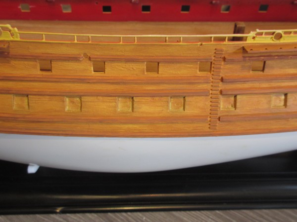

Message par FANAKIT le Dim 2 Juil 2017 - 16:51
Merci à tous pour vos posts!! Very Happy
Les cordages, ce n'est pas si difficile que cela, il faut juste s'y mettre avec beaucoup de patience et d'humilité.
J'ai fait une boulette sur le titre de mon ouipe, 200ème alors que cette maquette est au 150ème comme La Sirène, sister chip si l'on peut dire... Suspect
Si quelqu'un peut m'aider à corriger mes bêtises.  Embarassed
Bon, en attendant, quelques nouvelles du montage;
La partie "en bois" de la coque à reçu sa couche d'Humbrol 62 diluée;
Puis j'ai passé de la peinture à l'huile brun oxyde et jaune de mars le tout dilué avec de l'essence à briquet;
Enfin, un "soupoudrage" de blanc satiné Humbrol puis du noir mat autour des sabords et de deux trois reliefs, toujours Humbrol, le tout brossé au fur et à mesure des passages de l'aéro;
Les effets ne sont pas violents, surtout en photo, mais c'est voulu.
Puis une couche de bleu roi acrylique Prince August, couleur au combien symbolique (!) et parfaite à mon gout. Cool
Premiers passages du doré ( brass M. Metal Color de chez M. Hobby), il reste des pétouilles à corriger. pig
Au passage, les intérieurs de sabords sont peints en rouge, les caches du pont inférieur enlevés pour corriger les bavures sur le noir.
Le coté tribord est en cours, le château est préparé, les canons réalisés petit à petit, etc...
