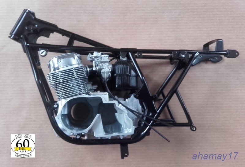

Message par ahamay17 le Ven 4 Aoû 2017 - 18:20
Suite de la maquette :
Remarques pour les notices de montage :
L’ancienne notice a un avantage certain : il y a une nomenclature !  Cool
Il y a une erreur de représentation pour le montage de la rampe de carburateurs :
La pièce 10 doit être collée dans l’autre sens.
La représentation est bonne sur les schémas ci-dessous (l’ouverture des « crochets » doit être dirigée vers les
carbus et non pas vers la culasse).
- Les repose-pieds arrières ne sont pas conforme à la réalité (voir modif plus bas).
- La platine électrique (côté gauche)  ne correspond pas à la réalité. Je n’ai pas encore décidé si j’allais faire des modifs.
Montage à blanc partiel  pour  ajuster les pipes d’admission  et la rampe de carburateurs.
J’ai ajouté des rondelles  de 0,5 mm sur les pipes  pour que le boitier de filtre à air trouve
ses fixations arrières.
Les rainures sur la partie avant de la boite à air manquaient de matière: refaites en tige Evergreen 0,6 mm
Couche d’apprêt sur toutes les pièces (c’est le moment de voir tous les défauts de surface restants).
Modifications de certaines pièces (détails) :
Té de fourche supérieur :  vis en laiton Ø0,8 et 1 mm  + écrous  fabriqués  avec le l’hexagone de 1,5 mm  (Plastruc).
Pontets de guidon taillés dans la pièce Heller (la console des voyants n’existe pas sur la K1).
Tableau de bord de K2
Tableau de bord de K1 (voyants dans les compteurs)
Amortisseurs arrières :
Ressorts trouvés dans la boite de récup, bague de centrage du ressort en tube Evergreen  (ajusté),
tête de vis en hexagone de 1,5mm.
J’ai rallongé les tiges pour respecter les 15 mm demandés pour la longueur du ressort pour ensuite coller
cette tige dans la partie supérieure de l’amortisseur.
Sur la photo, le ressort n'est pas encore coupé à longueur.
Repose-pieds arrières :
La « tige » de fixation n’est pas dans le bon axe.
A gauche sur la photo les schémas d’un repose-pied déplié et replié, à droite la pièce Heller.
J’ai donc retaillé la partie repose-pied et refais les chapes en profilé plastique + axe en acier et « tige » en fil laiton.
Tendeurs de chaine sur bras oscillant:
Ceux d’origine sont limés sur le bras oscillant.
Refaits en carte plastique + vis laiton + écrou plastique.
Les câbles de compteur ne sont pas perpendiculaires comme suggéré par Heller mais arrivent
de biais dans les « gamelles «  de compteurs.
Il faut reboucher  les fonds de compteurs afin que les décalcos soient posés à plat.
Des rondelles de 0,5 mm en carte plastique font l’affaire.
Ajout d'un bouton de remise à zéro.
J'ai un peu modifié le montage de la fourche pour pouvoir peindre les pattes de phares sans voir le plan de joint.
Certaines peintures seront polies avec les polish Tamiya : tubes de cadre très apparents, carrosserie,  etc …
J’ai essayé dans la mesure du possible de copier les revêtements utilisés sur la vraie moto
La quasi-totalité des pièces est peinte à l’aérographe (Olympos 100-C).
Comme j’ai de la peinture PU pour peindre des pièces réelles  (pot d’un kilo en général), je l’utilise
aussi pour les maquettes.
Une couche d’apprêt (pour carrosserie automobile) sur toutes les pièces avant peinture.
Pour les pièces en alu poli, sous couche noire Alclad ALC305 puis polished aluminium ALC105
et enfin vernis Alclad brillant ALC310.
Pour les pièces (re)chromées, sous couche ALC305 puis Alclad chrome ALC107.
Les pièces en noir satiné sont peintes avec de la polyuréthane 2 composants de chez Restom (peinture pour carters moteur).
Pareil pour le noir brillant (Restom Carpeint 6010).
Les carters moteur, le cylindre et la culasse étaient peints sur la vraie moto. J’ai utilisé du « 11 » de chez Humbrol.
Alclad white aluminium ALC106 pour les pièces zinguées.
Vernis orange Humbrol  (1322) pour les cabochons de clignotants et rouge (1321) pour le feu arrière.
Les pièces de carrosserie peintes : sous couche d’Alclad bright silver candy ALC701.
Teinte prévue :  Alclad golden yellow ALC706.
Pièces de carrosserie en Alclad ALC701.
