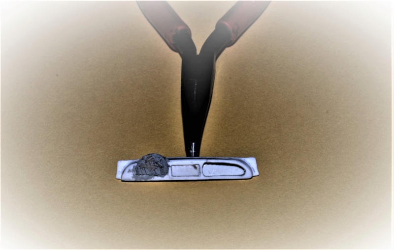

Concours Re: RENAULT 4cv "pie" 1/24
Message par michel07 le Ven 28 Juil 2017 - 17:59
Le tableau de bord avance doucement ponçage et mise en forme
Je n’ai pas réussis à faire l’entourage du compteur avec de la carte plastique ; je fais donc une tentative en coffrant l’intérieur du compteur avec de la pâte a modeler et mastique Humbrol sur le pourtour.
Si tout ce passe comme prévu  une foi le mastique sec en enlevant la pâte a modeler, j’aurais la forme intérieure il ne me restera plu que  l’extérieur à mettre en forme par ponçage
“A suivre“
