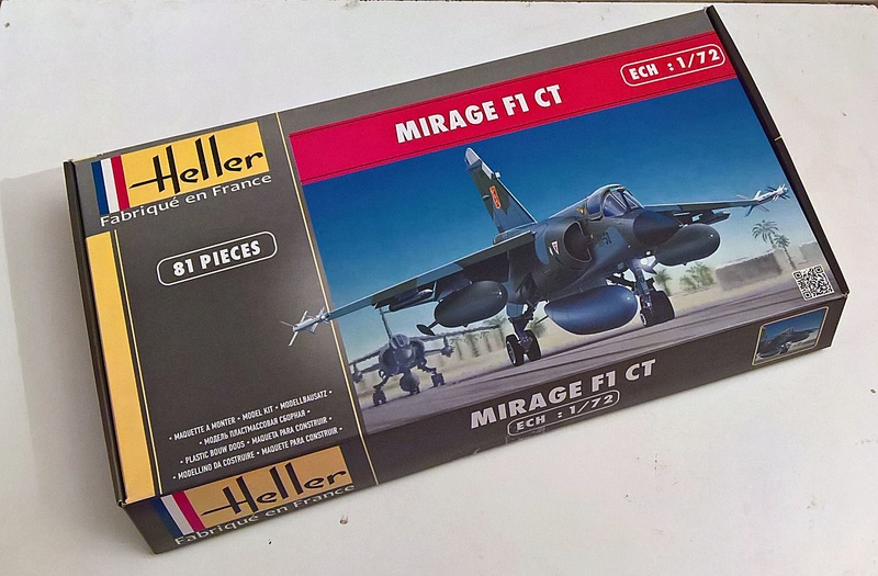

Hi all,
Pour mon premier montage sur le fofo; je me propose de monter le mirage F1-CT de Heller agrémenté d'add-ons divers....
Le but étant de représenter le Mirage F1-CT n°279 immat. 118-QW en config "bon de guerre"
La boite bien connue :
Quand on ouvre, il y en a plus que prévu....
