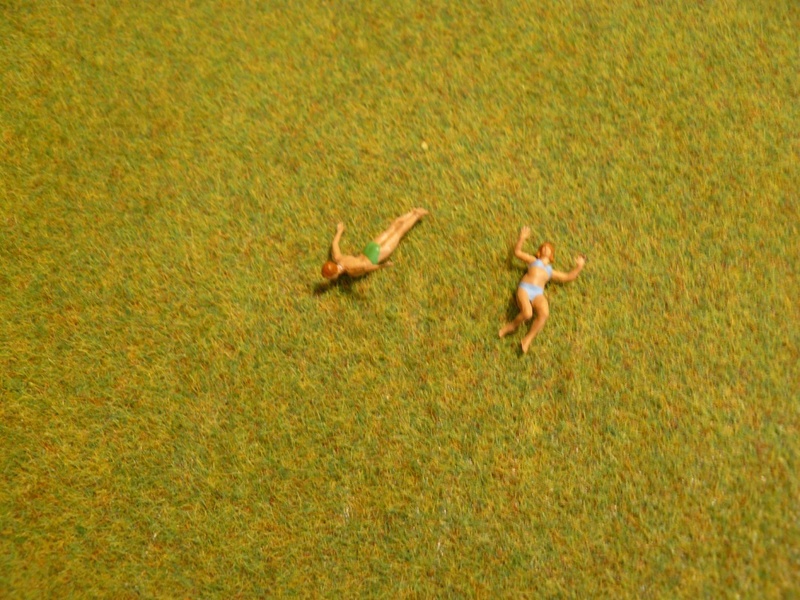

Tout le monde ne bosse pas dans la Fogg's Explorations, y en a même qui prennent du bon temps :
j'installerai(plus tard) un kéké des plages exécutant un plongeon pour épater la dame (figurines Preiser généreusement offertes par l'ami Jef)

le pont  a été peint et fixé à la falaise, le Kéké fait son numéro :
