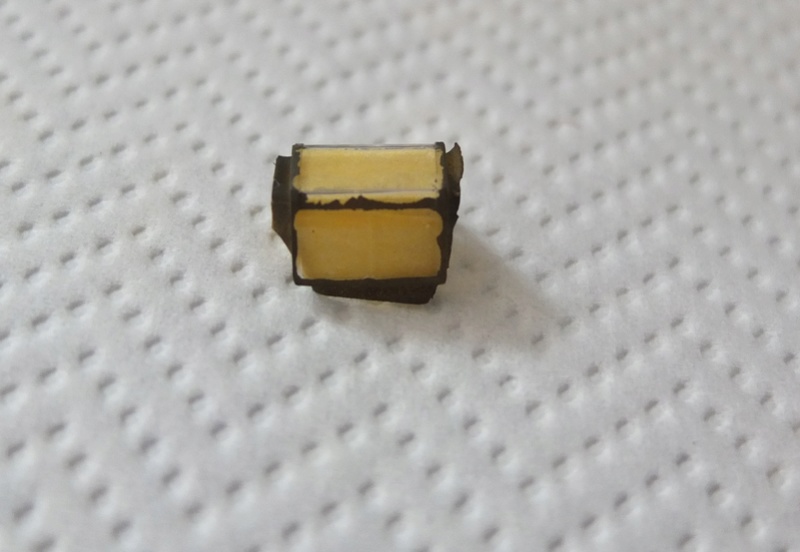

Hello
Dernière mise a jour du week end, j'ai repris la verrière au pinceau.
C'est mieux comme ça.
Prochaine mise a jour le weekend  prochain, avec en principe le vernis brillant et les decals
