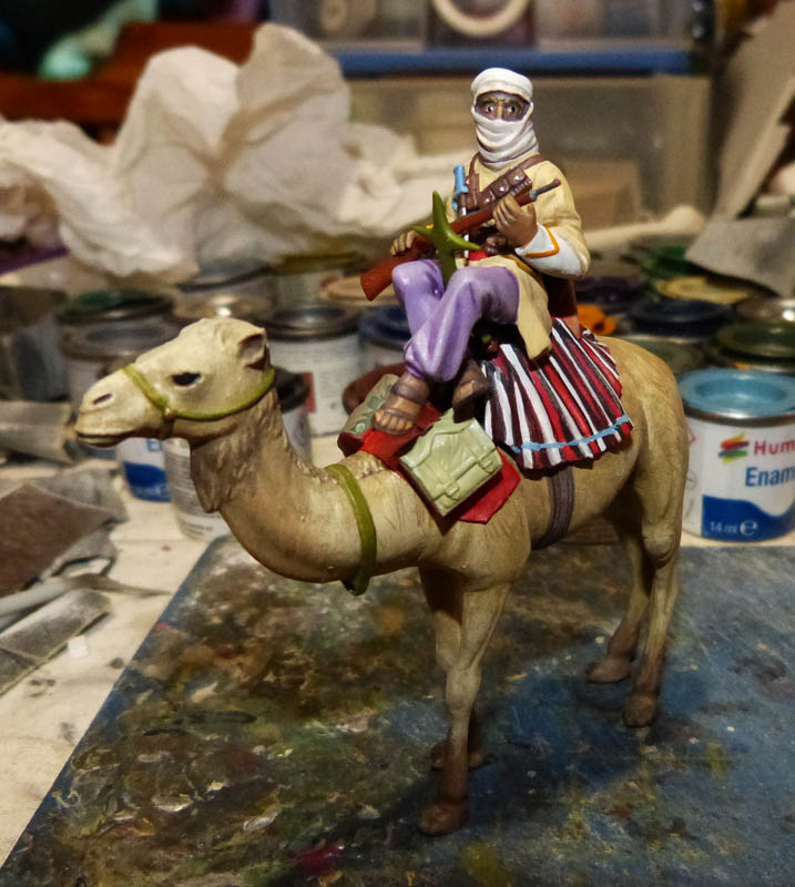

Suite avec la peinture et les finitions...
1/ Pour la peinture du pelage du dromadaire, je me suis inspiré d'effets à partir de photos de la bête.
Le travail général consiste à appliquer divers passages de brossages à sec en crème clair (Humbrol 103) sur les parties les plus en relief du moulage de la figure. Des jus plus sombres sont passés dans la crinière du cou, sur la queue plus sombre et le bas des pattes. les gros yeux sont en noir.
Pour la toile bariolée de la selle, il faut compléter chaque ligne blanche et rouge avec des lignes fines en noir.
Les séparations horizontales peuvent être soulignées par une ligne bleue au pinceau fin.
On termine le tout avec les sangles des harnais en vert H 80 et la grosse sangle ventrale de la selle en brun cuir foncé.
Le dos de cette selle est en bois avec un jus en brun acajou satiné H 133.
2/ Pour quelques détails des personnages, je me suis permis quelques "libertés" avec l'ajout d'un révolver dans la main gauche de l'officier (arme récupérée d'un reste de pièces de rabiots de soldats français de 14-18 de chez Revell).
Chaque personnage est ensuite finalisé avec des jus et une patine d'ensemble. Le visage, les mains et les pieds nus du bédouin sont couverts d'un jus sombre pour simuler une peau plus sombre.
Les yeux sont réalisés au pinceau très fin "3 poils".
Pour finir cette étape, on colle en place les jumelles de l'officier et le fusil dans les mains du bédouin à blanc avec une goutte de Cyano.
Idem pour la pose de la croix de maintien de la selle à coincer entre les jambes croisées du personnage et peinte en vert H 80.
3/ Le Bédouin est collé sur sa selle avec des compléments de rembourrages de coussins (avec des pièces de sacs de sables de rabiot au 1/72).
Pour finir, j'ai ajouté 2 sacoches de chaque côté du cou du dromadaire (2 pièces de rabiots Italeri au 1/35) avec une sangle réalisée en bandelette de feuille d'étain et une petite couverture de protection en feuille d'adhésif aluminium peinte en rouge.
Il ne reste qu'à terminer la peinture des sacoches et l'ajout du pompon sous le cou du dromadaire...
A suivre...

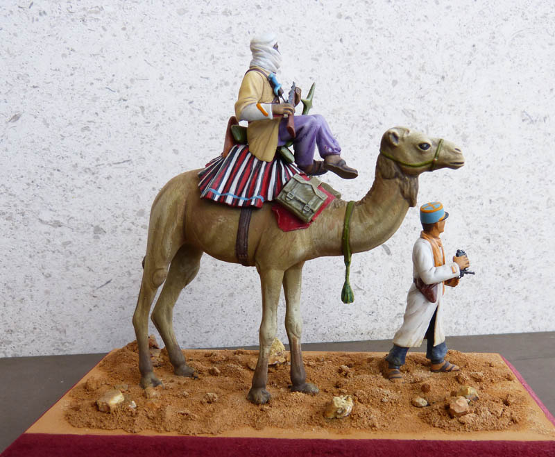

1/ On termine la mise en scène très simple sur une base de bois. Chaque figure est collée à l'araldite directe sur le bois.
Vient ensuite une couche de peinture Humbrol 63, très proche du sable "désert" puis une couche fine de flocage de teinte proche (marque Trimendus - artisan anglais en la matière) est déposé à la cuiller directement sur la peinture encore fraiche, évitant un collage intermédiaire.
2/ Il faut ensuite, après séchage complet, simuler des reliefs du sol pour varier les surfaces avec des ajouts de flocage pris dans des "flaques" de colle blanche très diluée. Durant le séchage, on positionne aussi dans "le frais" quelques petits rochers (avec de véritables cailloux). Ces pierres seront, après prise totale dans le terrain, légèrement teintées en jus transparent sable pour uniformiser l'ensemble du sol.
3/ Enfin, il faut bricoler le "pompon" sous le coup du dromadaire avec un morceau de cylindre en profilé Evergreen retaillé et sculpté au scalpel. Idem pour la cordelette. Le tout est collé dans la boucle prévue dans la sangle du harnais et peint en vert.
4/ Modèle terminé avec les tranches du socle peintes en rouge brique H 73, apportant une harmonie colorée et orientale au sujet.
Pour conclure, un excellent modèle à monter et très original.
