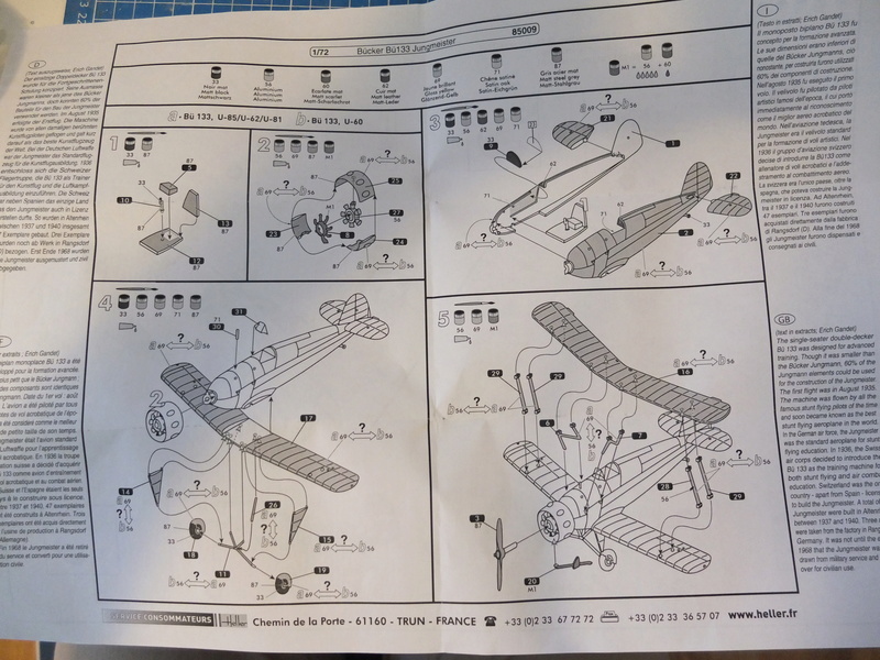

Pour finir la notice, un peu succincte. Certes il n'y a pas énormément de pièces, mais je n'aurais pas été contre un petit schéma de haubannage. Internet y remédiera. Au pire il faudra prévoir un petit photoscope sur un des exemplaires préservés!

Pour infos, la notice Heller d'origine du marché français comportait un schéma pour les haubans qui étaient prévus avec des sections de fils.
Messages : 1166
TERMINE Re: Un bücker helvète - Bu-133 Jungmeister
Message par MS-505 le Lun 19 Sep 2016 - 19:24
Hello Kurogane,
Merci pour l'information!
Du coup j'ai été chercher dans la section dédiée du forum et la notice d'origine y figure bien Very Happy
http://heller-forever.forumdefan.com/t1865-bucker-bu133-jungmeister-1-72e-ref-078
Ca va bien m'aider!

Après avoir corrigé les pétouilles de peinture du ruban noir; je m'attaque au haubannage.
J'utilise du fil élastique fin de marque Uschi.
Le principe est de partir de "l'intérieur" de l'avion pour aller vers "l'extérieur".
Au passage il faut saluer l'excellente conception du kit, les trous sont prépercés sur le fuselage et les mats contiennent une échancrure pour faire passer le hauban. Chapeau à Heller! je pense que ce kit est vraiment d'un haut standard pour son époque (1976).
A l'aide d'un picot en bois, on pose une goutte de cyano gel  (séchage plus lent, moins de tendance a filer) dans les trous; on présente le hauban en le tenant avec une pince, on attend quelques secondes le temps qu'il soit "pris" dans la colle et on lâche la pince. Il faut encore attendre plusieurs minutes avant de pouvoir tendre le fil.
Voici les premier haubans posés (a coté des mats de cabane)
Et voici ou j'en suis. Tous les fils partant du fuselage sont en place, et j'ai collé les mâts avant sur l'aile inférieure, en ayant au préalable fixé les haubans (2 de chaque coté) qui aboutissent sur ces mâts . L'aile supérieure est simplement montée à blanc afin d'assurer la géométrie des mâts pendant le séchage. A ce stade la maquette est extrêmement fragile. Je vais laisser sécher plusieurs heures avant de faire la même chose pour les mâts arrière.
A plus!!!
