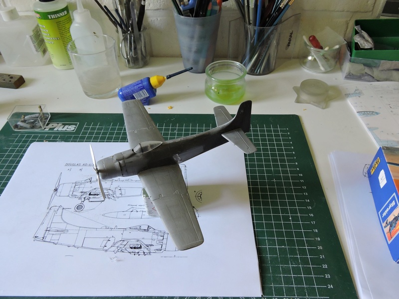

Message par pfourneau le Mer 31 Aoû 2016 - 10:40
messieurs bonsoir
j'ai fait un démarrage timide , par une gravure qui me plait moyennement le primer sera mon ami avec ce montage ,
je vais vous faire voir tout cela en photos
déjà un petit montage a blanc pour motiver les troupes

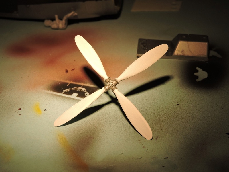

mon hélice a demander moins de travail que celle de Christian ,mais quand même , il a fallut reprendre les pieds de pales , pour leurs donner une forme circulaire , je reviendrai sur l'hélice elle n'est pas finit
la gravure et en partie faite sur le fuselage , il aura pas mal de reprise , ce n'est pas top

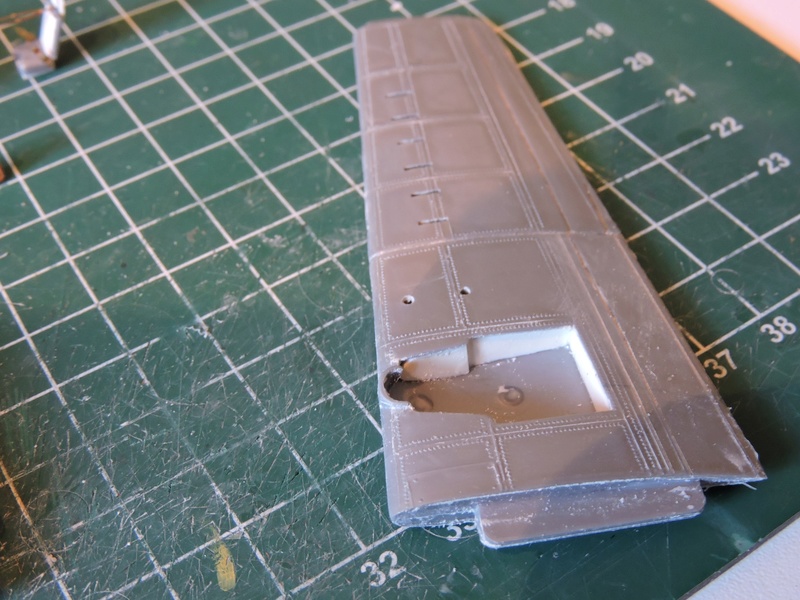

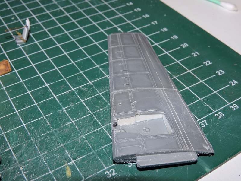

j'ai commencé a gravé aussi les ailes surtout reprendre les volets , j'ai aussi nettoyé , les puits de train car il y a un gros travail de détaillage qui m'attend a cet endroit

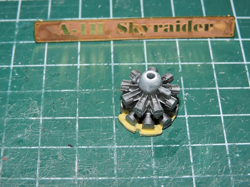

le moteur certainement la plus belle pièce du kit , pour l'instant rien n'est collé , j'ai juste passé une couche de gun métal tamiya , je rajouterai des détails sur la partie changement de pas a l'avant du moteur le seul endroit vraiment visible du moteur

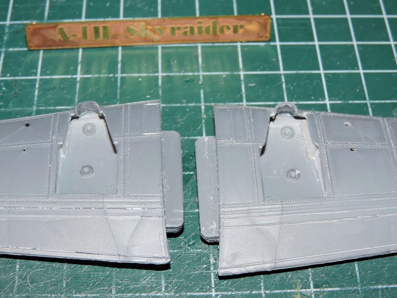

j'ai commencé par cloisonné les puits de train , travail long car il faut limé le surplus de la carte plastique pour que l'ajustage soit tip top , il restera a faire l'aménagement , mais çà c'est relativement facile , j'ai découvert que l’implantation du train du kit , n'était pas bonne , de toute façon je vais devoir refaire ,les jambes de train Rolling Eyes
l'hélice j'ai eu un petit accident a force d'affiner les pieds de pales il y en a une qui a cassé
c'est recollé , reste a encore poncé pour enlevé les traces de lime

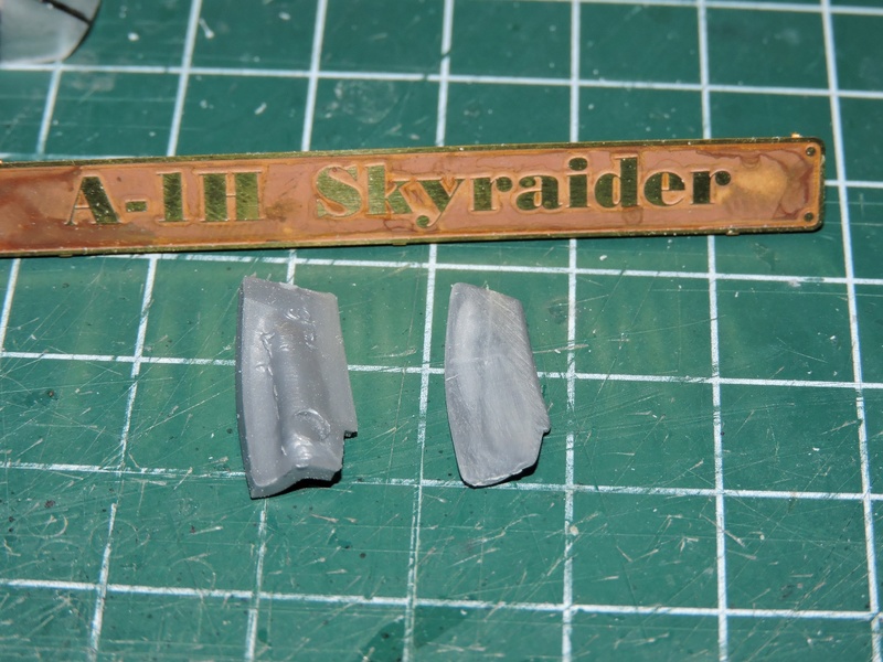

maintenant le gros travail de la journée

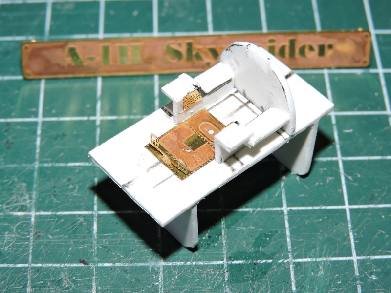

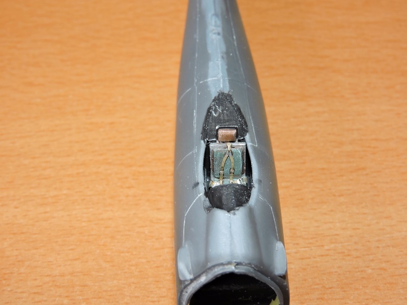

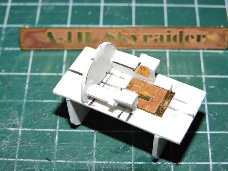

j'ai façonné un nouvel intérieur ,en carte plastique de 1mm , il faut beaucoup d'essai a blanc , çà ma prit une bonne partie de mon après midi , après Barnaby  Razz  (les aile c'était le matin  What a Face )

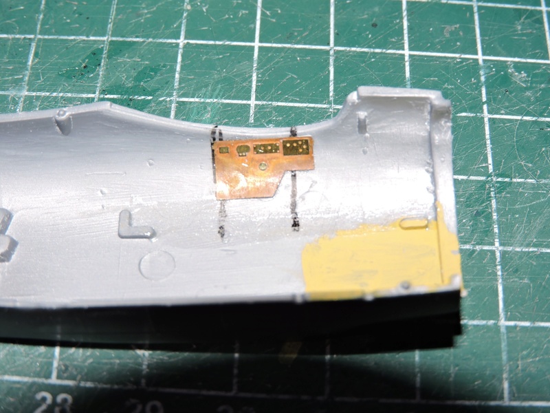

comme vous constatez j'ai installé en même temps la photo découpe , çà traine pas chez pierre  What a Face
C'est surtout que je m'en sert comme gabarit, car ici  elle est utilisé dans le sens inverse de sa fonction première amélioré un pièce d'un autre kit que je n'est pas

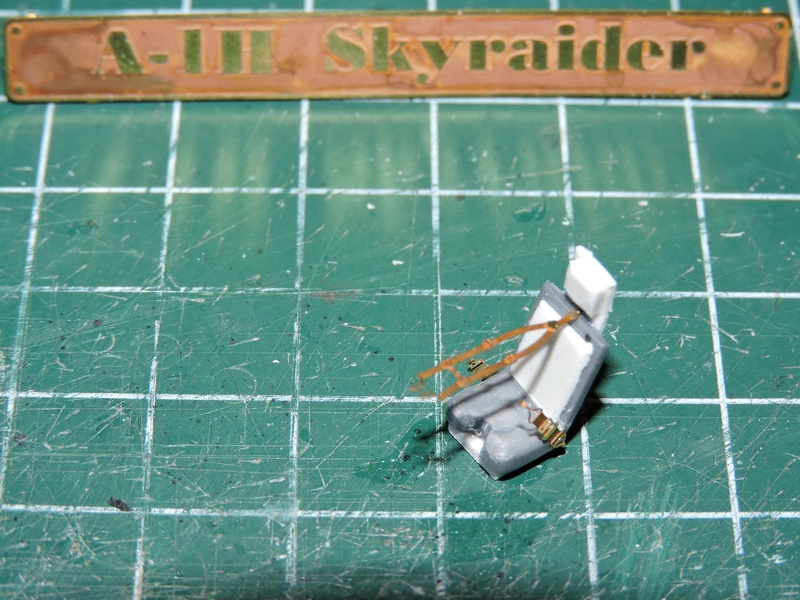

le siège du kit a subit une très lourdes modification, pour essayer de ressembler a peut près a l'originale  ,mais c'est celui du kit quand même
et voici les 2 panneaux en photos découpe positionné , la ...c'est cela ne ressemble a rien vue comme çà mais  si si je vous l'assure quand ce sera finit , on ne verra rien  Razz

j'ai affiné 1 trappe de train par l'intérieur 1 heure , j'en avait des crampe au doigt ......... faut vouloir Rolling Eyes

l’hélice a reçu son blanc pour faire les marquages de bout de pale, comme pierre ce n'est pas évident  de faire quelque chose de sympa , elle est un peu beaucoup fausse Rolling Eyes

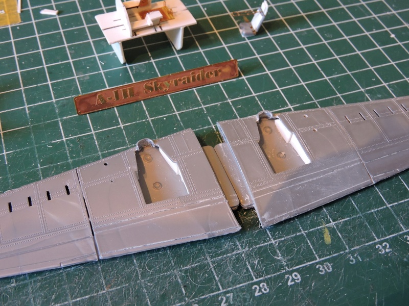

pour l’aménagement de la fosse de roulette de queue , j'ai utilisé une des trappes qui sont fournie a 3 exemplaires pour l'aérofrein de l'intrados scratch  que j'ai recoupé

la fermeture du fuselage , création de la plage avant  et arrière du cockpit
au niveau charcutage et rajout divers est varié , on est servi :Smile:
l'intérieur avec la casquette et la plage arrière avec une première couche de noir , pour la  casquette j'ai utilisé de la carte plastique très fine 0.2 mm , la plage arrière la même chose sauf pour l'épaisseur 1mm

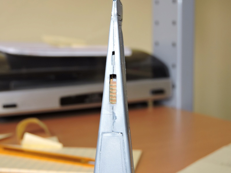

pour l'intrados après le cloisonnage du puits de roulette de queue , j'ai collé l'aérofrein , j'ai compris pourquoi il y a 3 pièces heller a omis de représentait l'option ouverte sur son plan  Rolling Eyes .................bref passons
la encore gros travail de charcutage,ne faites pas comme moi , j'lai pô vue  Suspect , tout de suite , cette foutu sortie de prise d'air , pourtant la doc j'en ai  clown
donc découpage une fois le fuselage fermé (bien fait pour moi)
sans suivre les ligne de structure du kit en ne sont pas au bon endroit  Evil or Very Mad
obligatoirement tu dérape un peut , et il faut rattrapé les caguettes avec un morceau de carte plastique

j'ai pris une décision pour la gravure que j'ai faite , je vais la reboucher en grande partie car elle ne plait pas , je ferai les lignes de structure a l'encre de chine et jouerai sur la transparence de la peinture  Cool

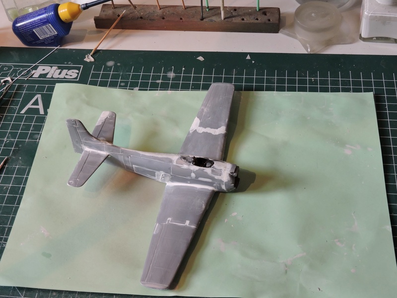

je me suis occupé de la tache ingrate du modélisme a mes yeux le mastico ponçage
et j'avoue avoir été servi , j'ai bien sur j'ai du boucher la gravure qui ne me convenais pas , mais en plus les ajustages sont plus que moyen , airfix a fait nettement mieux sur plus compliquer , je ne comprend pas
les photos ont été faites en cour de ponçage a la moitié de l'avion
