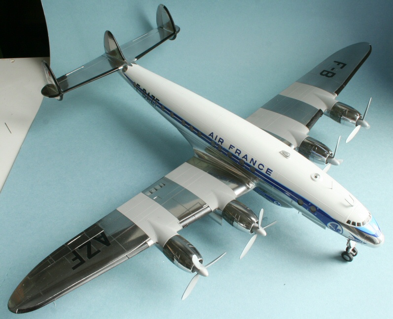

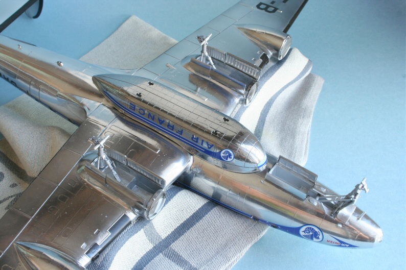

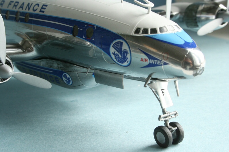

collage des trappes de trains
je lui mets ses roues ,on le retourne et je peux enfin coller les moteurs
ça ira beaucoup mieux comme ça

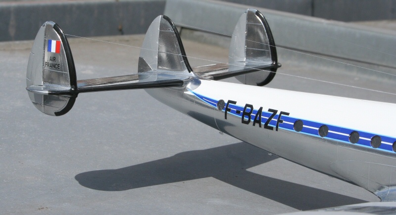

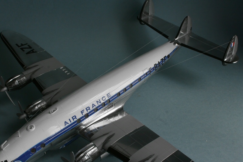

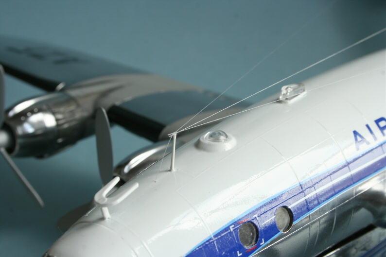

les fils d'antenne sont posés ,ça marche super bien le fil de pêche
bon ,c'est très fin ,difficile à prendre en foto
les 2 petits brins qui dépassent  ,ont été coupé après la foto

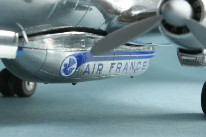

et les roulettes du Speedpak
et il est fini
j'attends le soleil pour les fotos en extérieur

J'aime pas trop le "speed pack" qui lui donne un air de dauphin en grossesse, mais sinon le résultat est très brillant. Certaines photos laissent penser que les bandes peintes des échappements sont grises, et d'autres banches. au final?

Message par MINI lolo le Mar 28 Juin 2016 - 21:37
le Speedpak ,j'ai trouvé ça marrant
l'idée de l'époque d'un container pré-chargé ,qui vient se "clipser" sous l'avion  Very Happy
c'est bien du gris ,XF-63 TAM
mais ça aurait dû être plus clair ,j'ai fait avec ce que j'avais  Wink

Il est superbe ce Constellation sunny  la peinture alu est magnifiquement réalisée.  tu cartonnes

l'alu c'était mon plus gros challenge sur ce montage
et une nouveauté aussi avec les Alclad

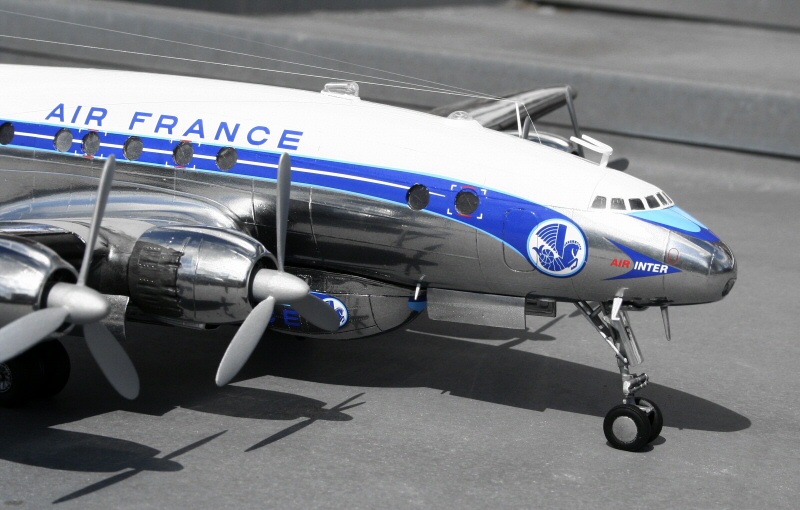

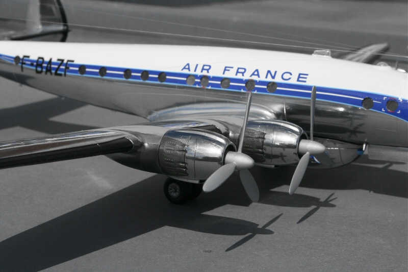

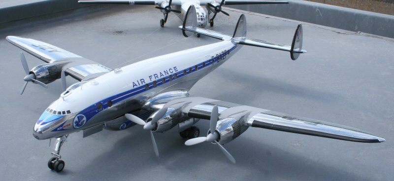

Message par MINI lolo le Lun 4 Juil 2016 - 10:36

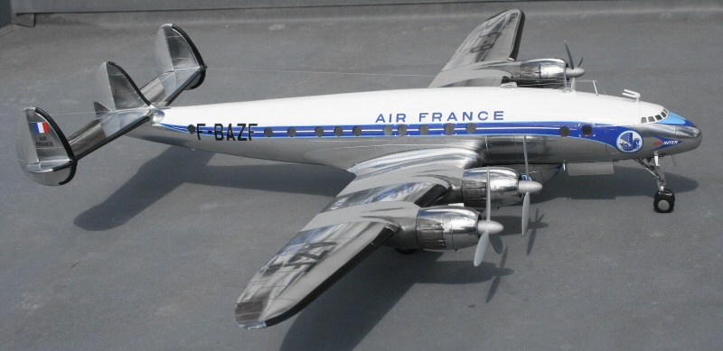

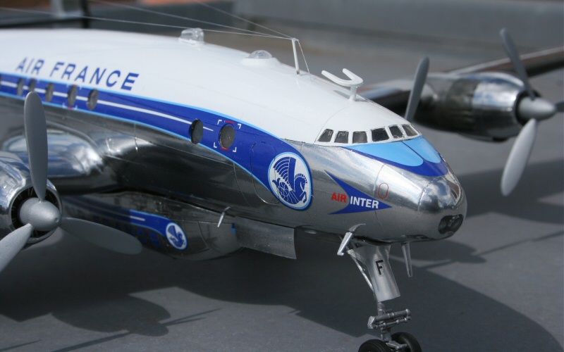

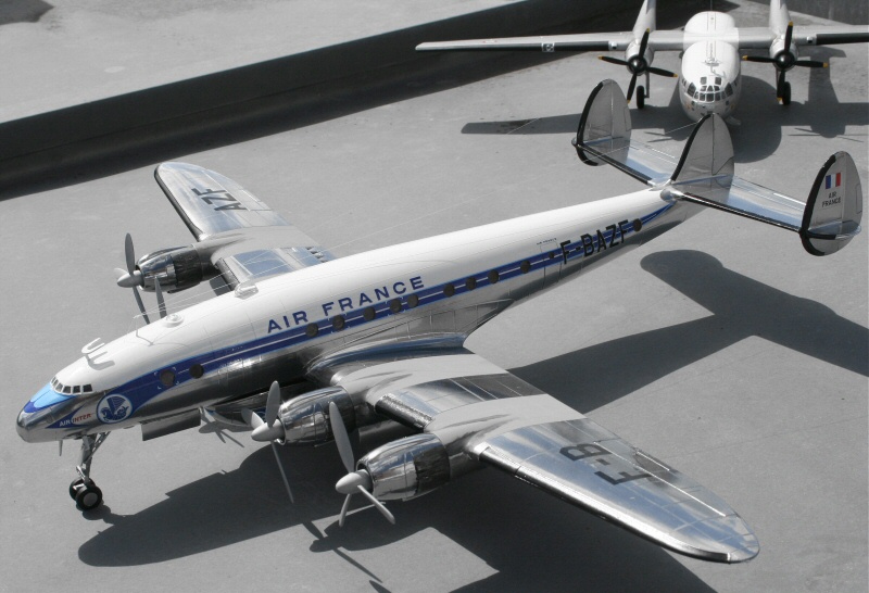

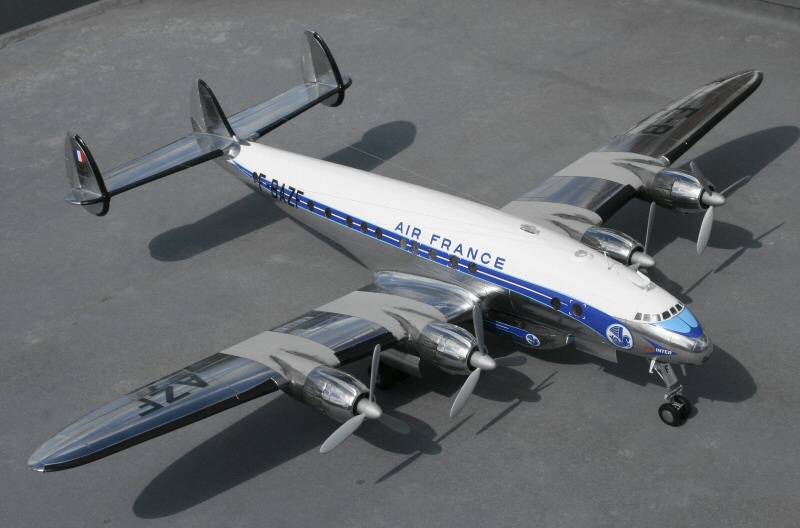

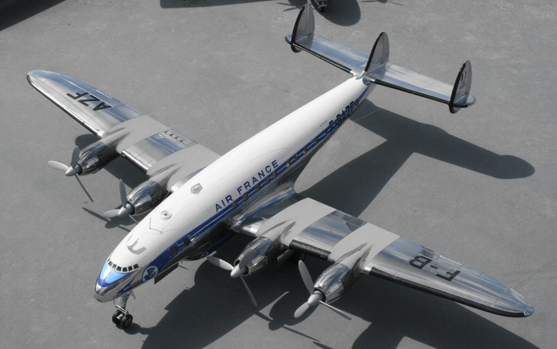

les fotos de fin en extérieur sont arrivées  Very Happy

Message par sebast le Lun 4 Juil 2016 - 10:54
super travail et très beau rendu !

vraiment superbe c' est quoi la reference de l' ALCLAD ?
La daurade
Messages : 124
Date d'inscription : 03/04/2015
Localisation : TOULON
Re: Lockheed Constellation L-749 ,F-BAZF "Air France"
Message par MINI lolo le Mer 6 Juil 2016 - 18:23
merci beaucoup  Smile
c'est de l'Alclad Polished Aluminium ALC-105
elle fait partie des teintes à poser obligatoirement sur un base noire brillante  Very Happy

je vois que tu as sauvegardé les structures en relief ,j'ai bien suivi ton pazapa , l'alu polish de alcad est vraiment magnifique est demande une préparation impeccable , un superbe boulot clap1 bravo112 super111

Message par MINI lolo le Jeu 11 Aoû 2016 - 18:10
pfourneau a écrit:magnifique !!
Pierre
merci beaucoup  Embarassed
garder les structures en relief ,n'est pas des plus simple ,il faut poncer par panneaux sans toucher aux relief
le Super G était peint ,un TS-17 ou un Alclad White Alu devrait très bien lui aller  Very Happy Surprised
