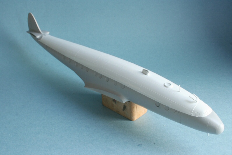

une petite suite :
la notice préconise un contre-poids de 115 gr ,c'est énorme comparé au 25 gr pour le Noratlas
j'ai donc pris 2 plomb de 60 gr et fabriqué un plancher pour les coller dessus
un coup de peinture pour que ça passe plus inaperçu au travers des hublots
les 2 parties du fuselage sont alors collés
je fais quand même un montage à blanc avec les ailes et la queue pour valider cette histoire de leste
2 cure-dents sont mis en place dans les trous qui recevront les trains d'attérissage
c'est bon ,il pique bien du nez  Very Happy
à l'attaque de la jonction des demi-fuselages
pas mal de ponçage et de mastiquage en vue

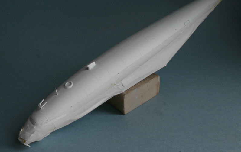

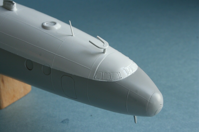

Message par MINI lolo le Mar 3 Mai 2016 - 15:07
le jointoiement des demi-fuselages prend du temps ,beaucoup de ponçage
cette partie est prête à recevoir un premier voile d'apprêt pour voir les défauts ......... et y en aura
tous les hublots et vitres de cockpit ont biensûr été masqué
j'ai mis du vert par l'intérieur mais c'est juste pour le fun
2 voiles d'apprêt sont passés ,c'est pas trop mal
pitètre encore un léger ponçage sur la jonction sur le toit et reprendre la jonction du nez
un peu de mastic et de ponçage pour la retouche sur le nez
juste un endroit où j'ai préféré remettre un peu de mastic et le ponçage
au prochain voile d'apprêt ,tout ça devrait être nickel

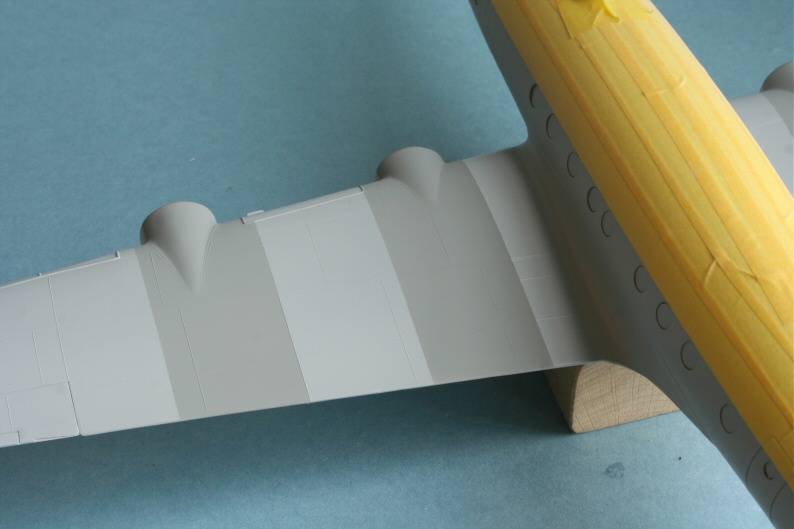

les différentes pièces composant les ailes sont collées
les jonctions sur le bord d'attaque et le bord de fuite semblent pas trop mauvais ,un bon ponçage doit suffire à les faire disparaître
quand même un peu de mastic (encore !!!!!!) au niveau des raccords moteurs et un creux avec la pièce blanche
et un p'ti montage à blanc ........ pour le plaisir

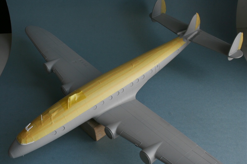

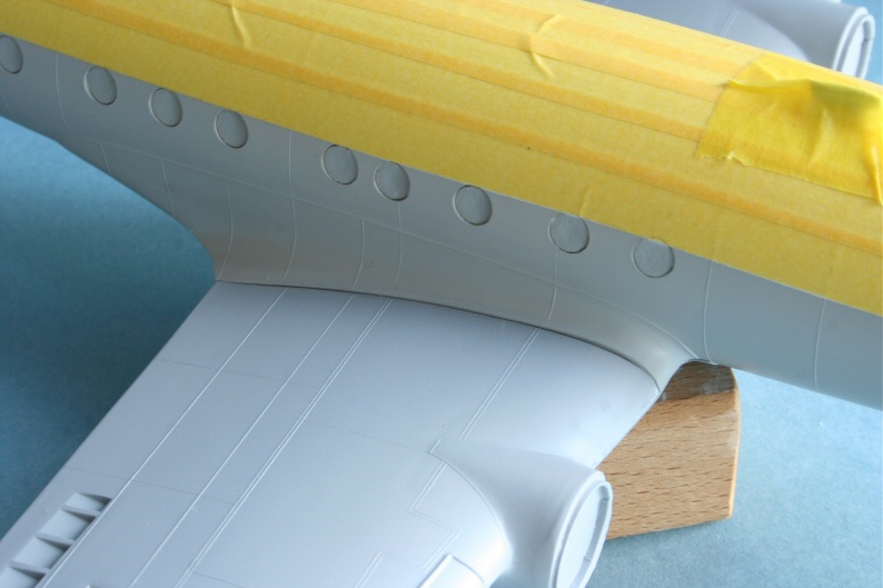

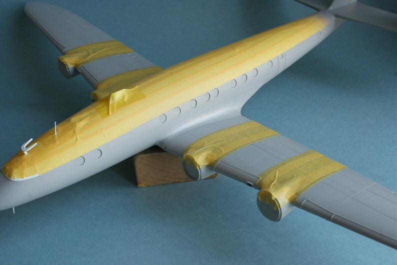

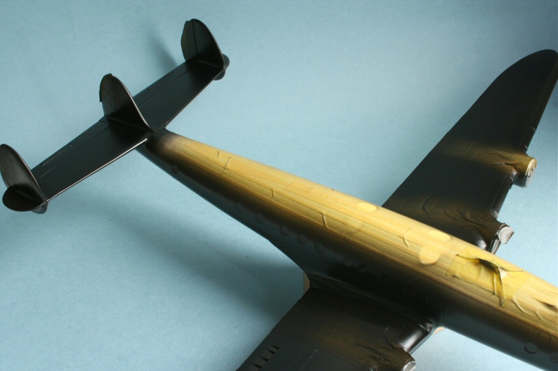

petite suite
masquage assez conséquent ,et j'ai passé 3 voiles de blanc sur le toit
suivi de 2 voiles de vernis .................. et on démasque
la nouvelle bande-cache souple TAM est vraiment nickel pour le tour des vitres de cockpit

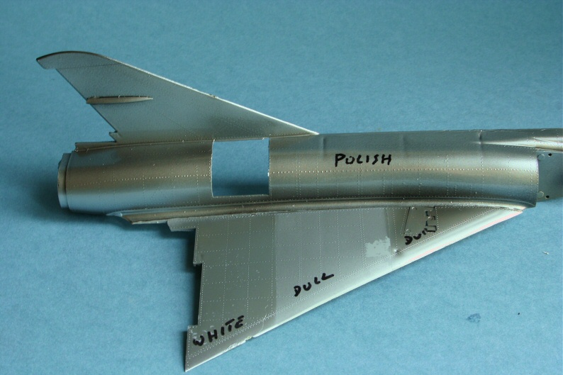

puis ,j'ai fait un test peinture des différentes teintes Alclad alu
le White ,Dull et Dur sont passé direct sur l'apprêt gris
le Polished sur une base noire vernie (noir + vernis Renaissance)
je suis assez déçu du Polished ,trop sombre ,il fait pas assez "chrome"
j'ai commandé du Air Frame pour un nouvel essai
en conclusion ,rien de tel qu'un test ,de visu ,les teintes sont bien différentes des divers nuanciers  Alclad que j'ai trouvé sur le net

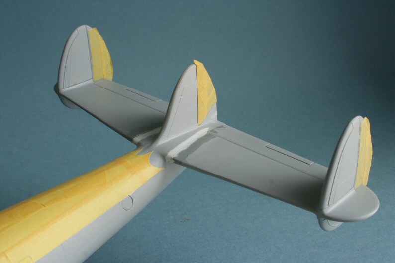

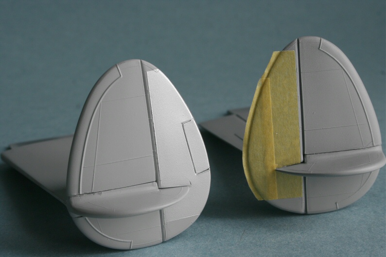

pour une question de facilité de manipulation ,j'ai peint les dérives en White alu
puis masquage
la queue est alors collé ,encore un peu de mastic à la jonction

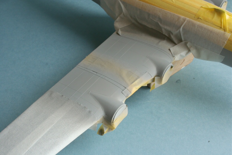

toujours pour plus de facilité ,tout le toit blanc a été masqué
puis collage des ailes
encore une belle jonction à mastiquer

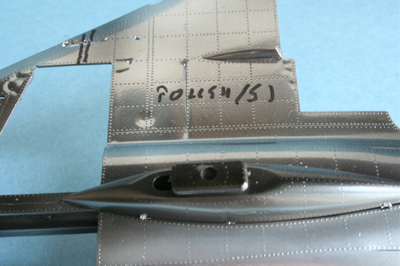

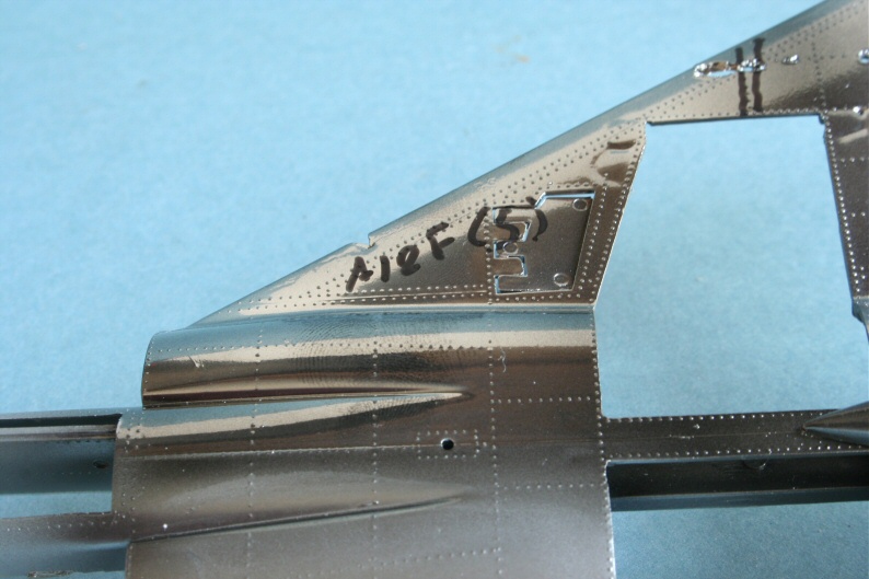

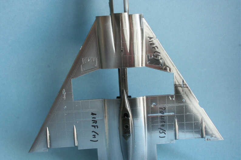

derniers tests peinture avec l'Airframe et le Polished
- à gauche ,de l'Airframe sur un base noire et vernis pas encore sec
- à droite ,en haut Airframe et en bas Polished sur base noire et vernis sec de plus de 24h
y a pas foto ,l'effet "miroir" est là
maintenant ,j'hésites le Polished est un poil plus clair
et l'Airframe un poil plus sombre
toujours aussi difficile à rendre en foto ,mais de visu ,je suis convaincu par l'un ou l'autre
sinon ,pour la suite du montage/préparation
masquage pour faire les bandes grises sur les ailes et passage de XF-19
je démasque
et 24h plus tard ............... je re-masque
c'est prêt pour le noir

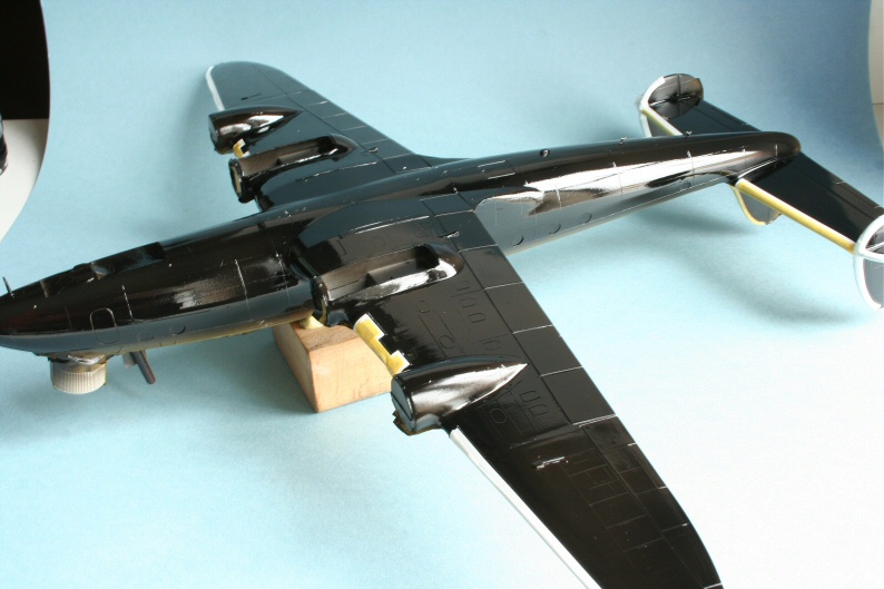

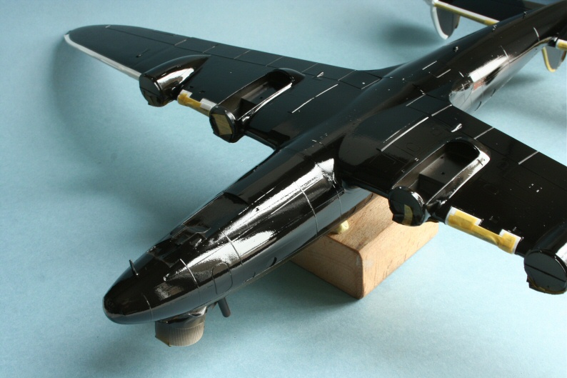

Re: Lockheed Constellation L-749 ,F-BAZF "Air France"
Message par MINI lolo le Mar 7 Juin 2016 - 17:44

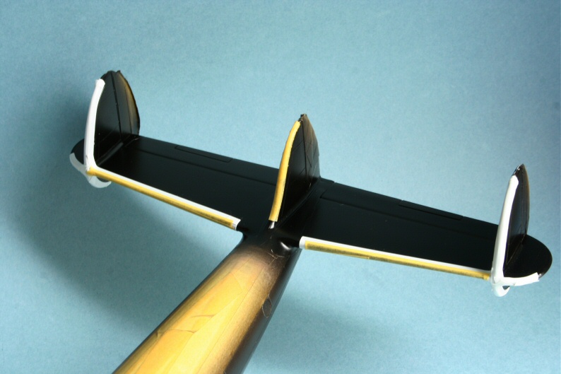

il a reçu une bonne couche de noir
les boudins de dégivrage étant noir ,je profite de les masquer avant de passer le vernis
une vraie partie de plaisir à faire les masquages sur la queue
et j'ai passé 2 voiles de vernis brillant
plus qu'a laisser sécher avant de passer l'Alclad
Very Happy
