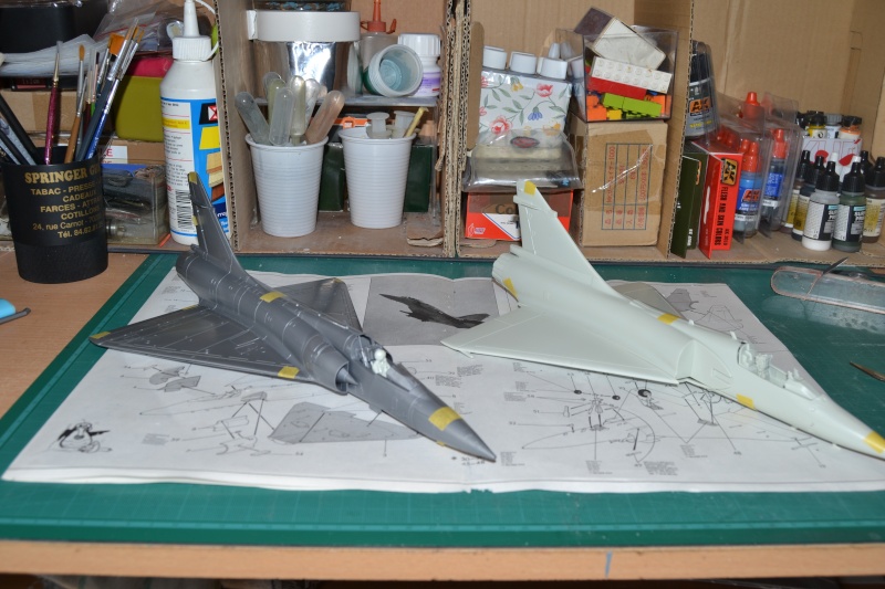

Re Bonjour
Pour revenir sur le sujet de départ
Je laisse donc tomber le 1/72 pour le 1/48
Et je vais en monter deux en parallèle
Le mirage 2000-01 prototype issue du Kit ESCI (Dérive haute des protos 01 et 02) comme çà plus d'embrouille cela devrait coller pour les puristes !!
Et un Mirage 2000 C de série  issue lui du Kit REVELL à qui additionnerai un peu de résine (Rennaissance et Rflight )
Voici donc les deux config que je souhaite aboutir
Tout lisse pour le proto (avec livrée blanche et liserés bleu blanc rouge) et pour le -C de série ajouts des bidons de 2000l en résines.
Je partirai des ces deux références pour arriver à mes fins.
Ça tombe bien, j'ai ces deux boites dans mon stock, Alors en rentrant du boulot ce matin, j'ai attaqué le montage des deux oiseaux....
Je fait le tri dans les photos et je reviens !!!
A plus tard !

Attention, il me semble que le 2000 C de REVELL car reboitage du MONOGRAM qui était un proto.
Mais voir 2 fuselages des 2 marques en opposé ?

Merci Jacques mais j'y ai pensé car cela m'a été dit plus haut dans le post et j'ai fait des photos comparatives ...
Places aux photos du travail de la journée !
Le MIRAGE 2000-01 ESCI :
Le Mirage 2000 C REVELL:
Comparons maintenant les deux maquettes
Les demi fuselages :
Les Tuyères :
Les "Pits"
Les entrées d'air :
Les deux bestiaux montés à blanc pour vérifier les ajustages :
Le "pit" ESCI  étant très pauvre, je lui ajoute le pilote initialement prévue pour le 2000 Revell, je ferai également sur les deux sièges quelques brellages ici et là pour agrémenter tout çà !!!

J'ai également resorti de ma réserve d'After market ces kit là :
Pour le REVELL :
Mon choix du pilot que j'utiliserai n'est pas encore fait, le restant ira rejoiondre la réserve pour mon F1 ou mon Rafale au 1/48° également.
J'ai passé commande à Etienne ce soir même une perche de ravitaillement pour le REVELL car absente dans le Kit ainsi qu'un barre de remorquage Arméé Française ....
Demain pas de maquette car je travail mais Lundi mise en peinture des deux Pit et début du travail d'amélioration (léger) sur les trains, sièges et sur les emports du REVELL ...
