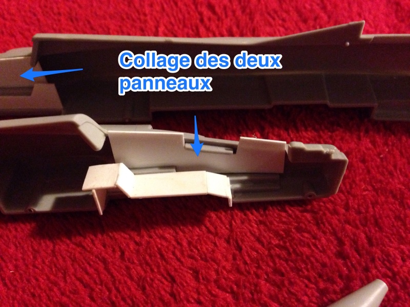

Ensuite, travail sur les panneaux latéraux de l'habitacle.
Ils sont taillés dans de la carte plastique de 0,5 mm.
Une petit étude des pièces à obtenir.
