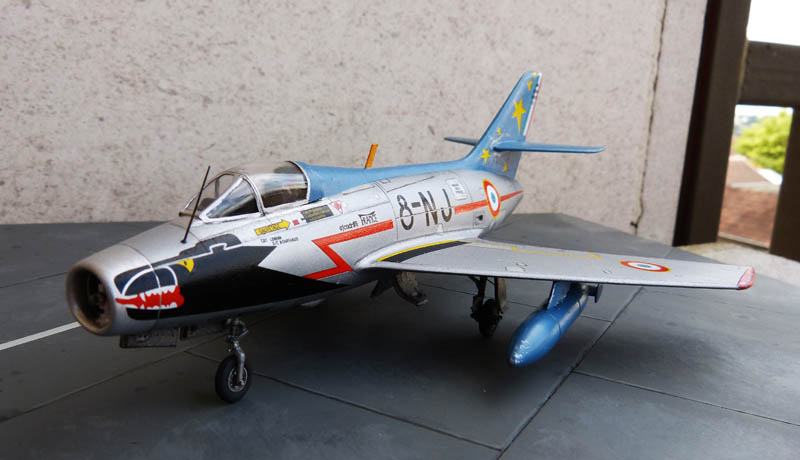

Message par Kurogane le Ven 8 Juil 2016 - 18:28
Suite et fin ce soir de ce montage... après avoir posé les décalques de très bonne qualité et d'un rendu impeccable avec l'assouplissant habituel. L'ensemble de la gravure de surfaces est soulignée par un jus sombre et au crayon fin.
Ce sera tout pour la patine, l'avion est très propre sur les quelques photos couleurs connues.
Seuls les 2 bandeaux noirs des zones de marche reçoivent du verni mat.
Il ne reste que quelques retouches de peinture comme les feux de saumons d'ailes et quelques traces d'erraillure au pinceau fin à l'aluminium mat sur le bout des réservoirs ainsi que sur l'arrière bleu de la verrière et les plaques de rotation des empennages.
On termine le travail avec la pose de l'antenne sur le nez côté gauche devant le pare brise en utilisant la pièce en photodécoupe de la boite.
Voici le modèle terminé... avec une belle déco attirante :
Messages : 1133
