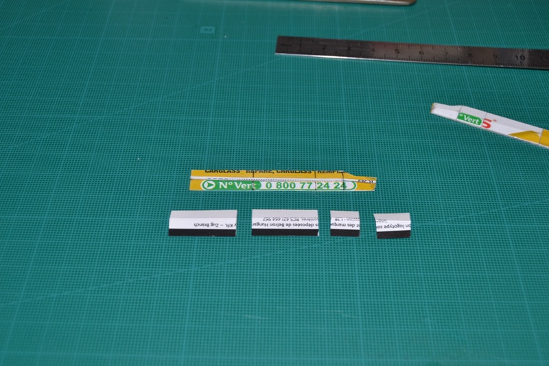

Comment réaliser une juppe ?
C'est assez simple (lorsqu'on à trouver la solution)
On prend une vielle carte pastique, ici une carte de fidélité "Carglass" que l'on coupe aux bonnes dimensions !
Pour la hauteur des plaques, je colle sur la longueur une épaisseur supplémentaire qui me servira à poser par la suite les plaques de sur-blindage.
Ensuite, je découpe les quatre sections de sur-blindage:
Chacune des quatre plaques est rainurée à l'Xacto pour ensuite les plier et leurs donner la forme adéquate !!!
Une fois l'ensemble assemblé à la Cyano (en attendant ma colle 21), cela donne la jupe latéral, reste ensuite à combler avec la même Cyano les extrémités et les bords pour combler les différents petits trous qui pourraient rester.
Ensuite, un léger ponçage pour uniformiser le tout et c'est terminé,,
reste ensuite à fignoler les jupes avec le perçage des trous pour les boulons de fixations
