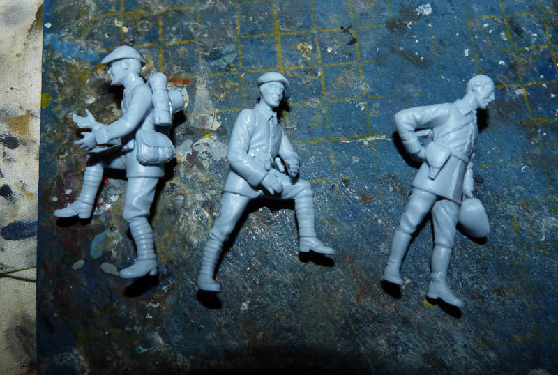

C'est parti pour le montage...
J'ai décidé de partager le montage en 2 groupes... le premier utilisera les 3 personnages avec assemblage direct de la notice. Le second consistera à utiliser la grappe doublon pour obtenir du "multi poses" pour 3 autres poses différentes avec les mêmes pièces.
1/ Premier groupe de 3 soldats : Assemblage des plus classiques avec des collages assez précis. Le moule général est très bien préservé.
Il faut simplement araser après séchage complet les sections des demi jambes et demi troncs pour permettre par la suite un montage précis sans mauvais joins. Chaque séparation se situe à la taille et un simple passage à la colle fluide permet d'éliminer les dernières petits écarts de jointures.
Même chose pour l'assemblage des bras en alignant bien chaque pièce en position en suivant le tronçon de collage prévu.
Adepte du collage "avant peinture", en figurines, j'ai donc décidé de tout coller avant la mise en couleur... sauf pour les armes et cannes qui seront peintes directs sur grappes.
Collage des sacoches et équipements secondaires... Heller a parfaitement représenté les raccords de sangles pour chaque sacoche. Il n'y a plus qu'à bien aligner chaque élément sur le corps de la figure.
Les têtes en pièces séparées aussi se collent avec précision dans chaque col prévu. Attention tout de même à leur orientation pour garantir au final des poses assez naturelles et réalistes.
Idem pour les "tartes" à aligner en suivant le profil creux interne qui correspond au crane.
2/ Second groupe : Multi poses...
La seconde grappe fournit est en fait un doublon mais qui permet de mixer les pièces pour obtenir des poses différentes. Je me suis, en fait, inspiré de la photo des modèles montés au dos de la boite... à quelques exceptions près.
C'est le cas pour les jambes mais qui demandent ici un complément de mastic pour boucher les manques de matière obtenus... rien de grave car le mastic Sintofer de carrossier utilisé ici est très dur après séchage et se ponce très bien.
J'ai donc pu obtenir 2 figures aux poses décontractées.
Idem pour les équipements, armes et paquetages qui se mixent d'un personnage à l'autre.
L'officier n'a pas sa "tarte" sur le crâne mais en main et permet ainsi une pose complète de repos.
3/ Finitions du montage général :
Une fois les 6 figures montées, j'ai pu en compléter certaines avec quelques pièces de rabiot dénichées sur des restes de grappes de poilus 14 - 18 de Revell pour récupérer par exemple des gourdes et tasses.
D'autre part, les socles fournis par Heller sont intéressants car assez plats et fins en épaisseur, ils seront donc très pratiques pour fixer au mieux les personnages au sol dans la saynète finale.
Ce fut un plaisir à monter. Le travail de peinture va pouvoir commencer... à suivre.
