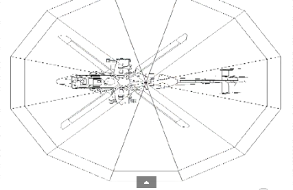

il y a tres longtemps que cela me trotte dans la tete, je suis en train de reunir les derniers elements (plans), je vais allier (du moins essayer) mon travail et la maquette , en effet je bosse dans l'entretien de certains materiels militaires , et en ce moment plus precisement sur un certain type d'abri
pour le principe de base voici un abri de 120 m²
trop petit pour ce que je veut faire , donc cela sera un 350 m²
avec une premiere pour moi, un helico ............
au programme, gros travail de cp, de scratch de casse tet afin de tout reproduire au plus pres de l'echelle 1, debut tres prochainement en parallelle avec le montage a theme......... sur dioramas
, j'ai reussi a reunir le principal des plans, je n'y ai pas tenu, j'ai bosse dessus , pas evident de tout retranscrire a la bonne echelle, mais avec un peu de patience ,je me suis demmerde a refaire mes plans au 72, les voici
la remorque
la structure (la moitie)
le details des verins de levage
et les details de la structure qui me serviront de gabarit
j'ai ainsi pu passer une chtite commande de profile evergreen, ainsi que l'helico qui ira en dessous , un super puma de chez heller
