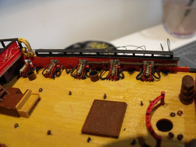

Message par Daniel the pirate le Jeu 18 Juin 2015 - 15:18
Bien le bonjour a tous. Cela fait un petit moment que je n'ai rien posté, mais c'est pas pour autant que je n'ai rien fait. Mais je suis de retour.
pour le gréement des canons, j'ai essayé plein de trucs qui ne m'ont pas convaincu donc je vais faire l'impasse,il aurais fallut que je m'en occupe plus tôt. C'est très petit et je n'ai plus la place de faire quelque chose de propre, je verrais ça sur un prochain modèle.
Les images parlent d'elles même.
url=http://www.servimg.com/view/19225335/125][/url]
url=http://www.servimg.com/view/19225335/126][/url]
Passons au mantelets de sabords. Percer deux petits trous et enfiler du profilé de 0,3mm et le tour est joué.
url=http://www.servimg.com/view/19225335/128][/url]
 Ça fait jolis, non?
Une petite vue d’ensemble du pont terminé, enfin presque!
