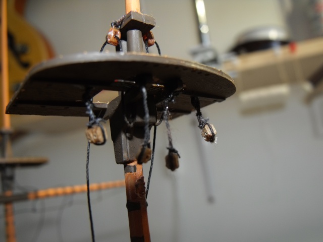

Je commencerais par un petit conseil. J'ai selon les plans de Heller monté entièrement les mats et collé les basses vergues. Quelle erreur, j'aurais du monter les éléments des mats au fur et a mesure de la pose des poulies. Il m'a fallut décoller la vergue de misaine, je ferais de même pour la grand vergue
( heureusement que je n’utilise pas de cyano )  pour pouvoir poser les quatre poulies que vous voyez sur les photos et je vous dit pas la galère. Alors je vous conseille de monter d'abord les mats, de les gréer de les haubaner et de passer ensuite aux mats de huniers  et pour finir par les mats de perroquet.
Ça c'est la hune de misaine, imaginez la galère pour poser les poulies sachant que j'ai fait l'erreur de coller les mats.
url=http://www.servimg.com/view/19225335/189][/url]
Enfin c'est en place, mais je crois bien que je n'ai pas fini de rigoler, sans compter qu'il y auras le grand mat après.
Mais bon, c'est le métier qui rentre.
