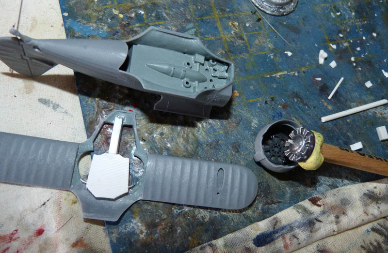

1/ Etape suivante : il faut quelque peu cloisonner les puits de trains bien vides avec de la carte plastique recourbée et renforcée à la Cyano. Le fond partiel est une simple plaque en Evergreen.
Quelques "bricoles" en récup de rabiot meublent le reste de l'avant des puits. De toutes façons, on n'y verra pas grand chose au final quand l'avion sera collé au sol sur le socle...

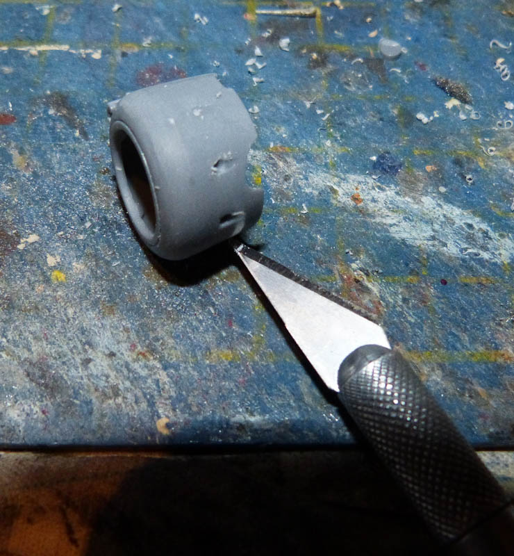

2/ Gros travail de reprise sur le capot moteur... Il faut faire disparaitre le joint de moulage de la couronne frontale qui recevra plus tard un simple anneau en léger relief et percer chaque sortie d'échappement, représentées trop plates par Heller.
Les tubes seront ajoutés plus tard.
On colle ensuite la paroi ajourée frontale ainsi qu'un "semblant" de moteur pour faire illusion au travers à l'intérieur. Une simple pièce de rabiot bien peinte fera l'affaire.
Le tout est en gun metal sombre et brossé à sec en aluminium. Les puits de trains sont en gris bleuté clair Humbrol 87.
La voilure inférieure est collée en place avec grosse reprise de joints à la Cyano et un peu de profilé Evergreen.
3/ Préparation de la voilure supérieure en 3 parties. Puis mise en place sur le fuselage avec là aussi une reprise soigneuse des jointures principales.
Le moteur est enfilé par son moyeu dans la grille frontale du capot puis collé à la Cyano. L'illusion est correcte par l'extérieur.
